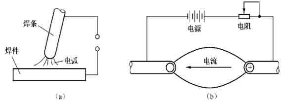

2.1 手工电弧焊
手工电弧焊由电源、电缆、焊钳、焊条、焊件组成,是利用焊接电源在焊条和焊件之间的电弧热使金属和母材熔化形成焊缝的一种焊接方法。其示意图如图1:
图1 手工电弧焊示意图
手工电弧焊是最基本也是最常用的一种焊接方法,它不仅可以焊接各种低碳钢、低合金结构钢、铸铁等,还可以焊接多种有色金属上,能焊接90%常用金属。手工电弧焊在主要运用在汽车车身修复上,比如修复断裂的零件或磨损件等。

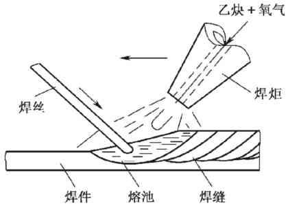

2.2 气焊
气焊与手工电弧焊不同,它是将可燃气体与助燃气体在焊炬混合后引燃后,利用产生的高温火焰作为热源将焊件和焊丝融化,形成熔池待冷却后形成焊缝的一种焊接方法。其原理示意图如图2。
由于气焊的热源产生的热能有限,所以气焊一般用来焊接一些较薄的钢板或者熔点较低的材料。在汽车钣金作业中,气焊是常用的方法之一。
图2 气焊原理图

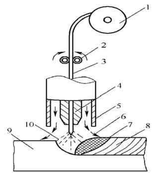

2.3 气体保护焊
熔化极惰性气体保护焊,是以连续送进的焊丝作为熔化电极,采用惰性气体作为保护气体的电弧焊方法,简称MIG(Metal Inertia Gas)焊。其原理示意图如图3:
图3 熔化极惰性气体保护焊
在汽车钣金焊接维修作业中,熔化极惰性气体保护焊常用的方法之一,它主要应用于一些活性较强金属的焊接,例如不锈钢、耐热合金、铜合金及铝镁合金等。

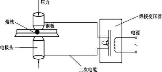

2.5 工频电阻焊
电阻点焊是对金属板材装配成搭接接头,利用电流流过电阻(工件)时产生热量(Q=I2Rt)熔化母材金属形成熔核最终形成焊缝的一种焊接方法。其工作步骤主要分四步:1、加压;2、保持;3、通断电流;4、泄压。其原理图如图4所示:
图4 电阻点焊原理图
